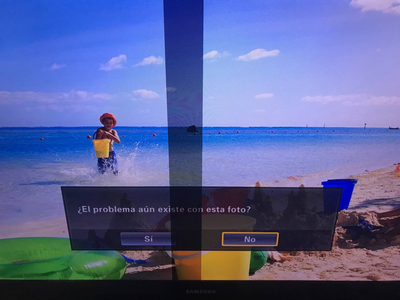

Buenas a todos,
hace algunos dias, me ha salido una franja vertical , que no esta negra completamente, se ve la imagen pero con menos brillo, como si los leds traseros que iluminan esa zona se ubieran fundido, la tele es una UE46B7000, tiene ya sus años, pero funciona perfectamente.
A alguien le paso? Alguna idea del coste de la reparacion?

Andoni1
Pathfinder
Puedes enviar fotos de como se ve la pantalla?
ciprianstefan8
First Poster
Andoni1
Pathfinder
Buenas puede ser un fallo en los Led, si son los Led no sale muy caro repararlo unos 100 euros, para una tv de 500 no es caro.
