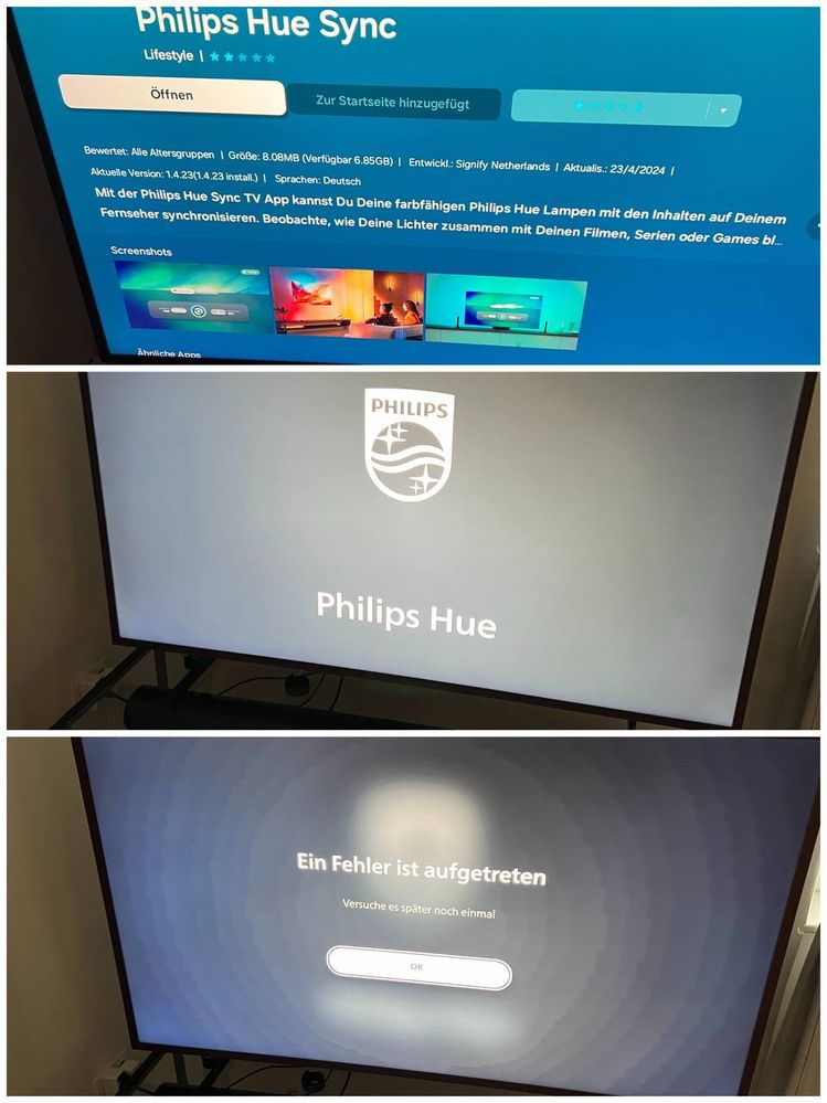

TechnoEnthusiast
First Poster
Optionen
Vor zwei Tagen habe ich das Hue Sync Abo abgeschlossen. Bis jetzt hat dies auch sehr gut funktioniert. Nun startet meine Hue Sync App auch nicht mehr.
Fehlermeldung: "Ein Fehler ist aufgetreten. Versuche es später noch einmal"
Ich habe die App gelöscht und neu installiert. Auch der TV wurde mehrfach neugestartet und vom Strom getrennt. Leider hat nichts funktioniert.
TV: The Frame 2022 (GQ55LS03BAUXZG)
TV OS: 1622
App Version: 1.4.23
