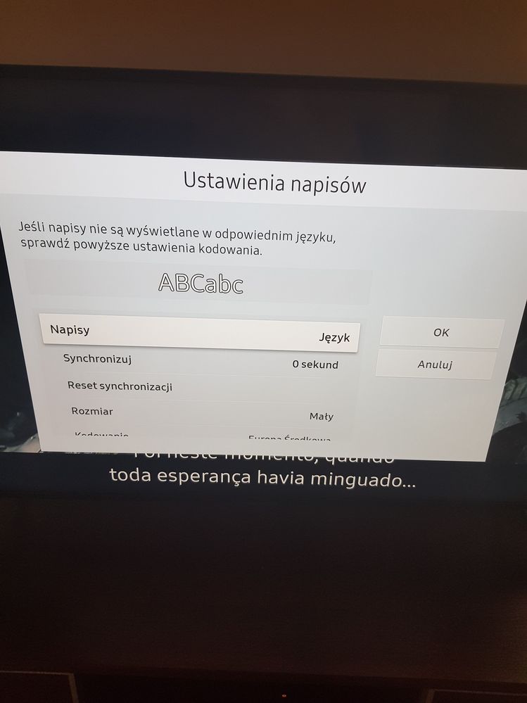

Witajcie,
Chciałbym obejrzeć na TV UE49NU7102 film z pendrive'a, jest on w formacie .mkv. Wszystko się odtwarza, ale domyślnie mamy ustawione duńskie napisy i nie mogę wybrać innej wersji, a wgranych jest bardzo dużo, w tym język polski. Ścieżki mogę bez problemu zmienić na komputerze, a telewizor nie daje mi takiej opcji, oczywiście język w ustawieniach jest wszędzie wybrany jako Polski, jak temu zaradzić?

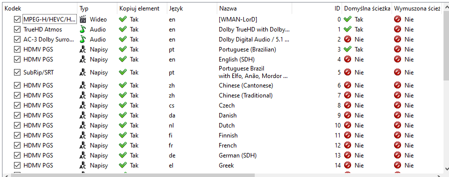

Pokaż jak to wygląda za pomocą MKVToolNix.

Zerknij, co masz, po prawej stronie więc nie dziwię się, że TV nie jest stanie odczytać ścieżki czy języka.

No więc jak zrobić aby mógł? Zmieniłem domyślną ścieżkę na polski jak i dodałem wymuszenie ścieżki na polski, ale w TV nadal jest Portugalski
