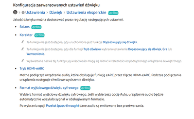

A zmieniałeś na HDMI-AUTO w TV?

Reszta HMDI wejść jest normalna nie mam podpisanego jako auto.
Balans mam zablokowany jak i inne funkcje jak dolby atmos i głośność automatyczną 20240820_161949_1000014670_1724163590.jpg20240820_162002_1000014671_1724163604.jpg20240820_162012_1000014672_1724163613.jpg20240820_162036_1000014673_1724163638.jpg

@KJDVu  Dolby Atmos nie będzie aktywny bo twój soundbar nie ma.  Głośność automatyczna działa na kanałach telewizyjnych. A od kiedy masz ten problem z dźwiękiem?
