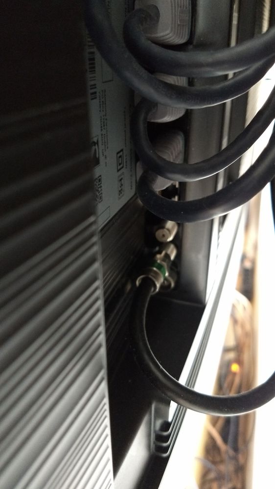

A więc tak zgłoszenie serwisowe przyjeżdża serwisant, staram się wyjaśnić że nie działa tv sat i problemy z hdmi a on na to że pewnie u nich wszystko będzie działać dzwoni za godzinę i mówi że tuner mu działa a umie nie ! co dziwne na starym hula na nowym nie wykrywa tunera, oczywiście zaproponował wymianę płyty głównej, dziwne że nawet nie starają się ustalić przyczynę takiej rzeczy. Powinni przywieść że sobą chodź by multimetr czy tester jakiś do sat albo hdmi

@wwns, telewizor zabrany przez Autoryzowany Serwis został poddany analizie oraz podłączony do innej anteny, na której działał prawidłowo. Reansumując, telewizor działa poprawnie, a usterka nie istnieje w urządzeniu. Zalecam sprawdzenie końcówki Twojego kabla antenowego - tą srebrną końcówkę zalecamy wymieniać co jakiś czas np. rok/dwa. Pamiętaj, aby nie porównywać telewizora do telewizora, ponieważ każdy jest inny. Daj znać jakie będą wyniki po wymianie końcówki. :winking-face:

o moją końcówkę się nie martwię, myślę że wina leży po stronie producenta dają kiepskiej jakości komponenty elektroniczne i tak się później dzieje. Co do serwisu to jest bardzo w porządku złego słowa nie powiem ale przez politykę firmy Samsung odnośnie serwisu to myślę że trochę maja związane ręce.

nikt nie każe szukać przyczyny w instalacji klienta! tester wkręcisz na miejscu w tv i wiesz czy sprawny czy nie, to samo tyczy się hdmi proste?
