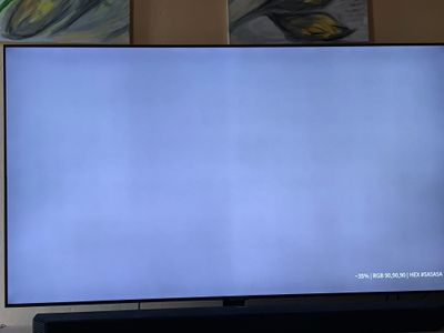

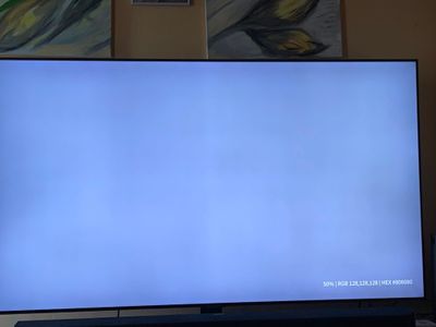

Witam, mam problem z matryca podczas oglądania meczy czy tez jasnymi scen ,grania w fife pod matryca tv widać pionowe i poziome pasy (jakby podświetlenie).
Próbowałem regulować podświetlenie w ustawieniach ale nic to nie daje .
Bardzo to przeszkadza w załącznikach daje fotki z testu proszę o pomoc

@Members_dXb2jLj  Proponuje Ci wysłać zdjęcia przez  wsparcie techniczne E-mail

Nie wiem jak serwis podejdzie do tego, ale jest to "DSE" efekt brudnego ekranu a na zdjęcia jest to bardziej widoczne niż widzimy na własne oczy.
https://www.rtings.com/tv/tests/picture-quality/gray-uniformity-dirty-screen-effect-dse

Podczas meczy grania w fife i oglądania filmów ciagle widzę paski pod ekranem jasność kontrast tryby obrazu nic nie dają

To typowa wada lcd , serwis powinien wymienić matrycę ale zawsze jest ryzyko że stwierdza ten typ tak ma:(
Najgorsze jest to ,że jak już raz zauważyłeś będzie to mega przeszkadzać.

Włącz YT wpisz kolor test na kolorowych planszach będzie najlepiej widać.

Dzisiaj składam rękojmie o naprawę zobaczymy co będzie,wczoraj podczas oglądania praktycznie najgorszy był pasek na środku ekranu który widać ze dosyć mocno swieci,dodatkowo przy szybkim ruchu ekranu zaczynaja pojawiać się artefakty na ekranie jakby nie wyrabiał.
w menu xboxa na szarym tle widać jak prześwietlają diody na ekranie w 4 miejscach

Dostałem info z pomocy technicznej samsunga
Obserwowana niejednorodność wyświetlanego obrazu widoczna zwłaszcza na jednolitych tłach tj. mecze piłkarskie to tzw. zjawisko „vertical banding” i jest integralną cechą technologii wyświetlaczy ciekłokrystalicznych (LCD). W różnym stopniu jest ono obecnie w każdym wyświetlaczu LCD, również w wymienianych podczas naprawy częściach zamiennych.
Z uwagi na konstrukcję układów podświetlania, może być widoczne w większym stopniu w urządzeniach LED TV, korzystających z tego typu podświetlenia. Efekt ten wynika z technologii i założeń konstrukcyjnych dotyczących ekranów LCS, a nie z wady produktu. Z tych względów „vertical banding”, oznaczany także jako DST (dirty screen effect, czyli efekt brudnego ekranu) nie jest traktowany jako uszkodzenie gwarancyjne (wada materiału lub montażu na linii produkcyjnej) i nie podlega naprawie w ramach gwarancji.
Czyli standardowa odpowiedz zostaje tylko walka poprzez rękojmie
