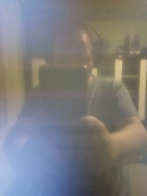

Witam nowy na grupie mam parę odnośnie tego modelu Samsunga. 1 Pytanie czy u was na YouTube też są takie poziome w odstępach widać je tylko na statycznym obrazie na fotkach widać i to na tych z muzyką puszczoną gdzie to tło nie zmienia się ?. 2 Pytanie mam odnośnie funkcji Dopasuj do obrazu przy włączonej tej funkcji na samym dole widać pasek w jaśniejszym kolorze tak jakby obraz się tam kończył na filmiku będzie widać a jak tą funkcję wyłączone to jest okej mimo iż wtedy ekran się lekko powiększa ?. 3 Pytanie w Toyi na dekoderze 4K zauważyłem, że na kanale 210 czyli  ULTRA 4K zanika dźwięk nie dzieje się to często tylko czasamk jest tylko obraz nie zależnie czy przez głośniki telewizora czy przez słuchawki bluetooth wina kanału, że nadaje czy co na innych kanałach dźwięk normalnie jest ?. 4 Pytanie ten tv obsługuje Pliki MKV  z jakim profilem 4.1 czy wyższym gdyż nie wszystkie mi odtwarza oraz czy z pliki MKV widziane są ze ścieżką audio w formacie FLAC ?.
Te fotki to do pytania 1

@Maciejos91  Jeśli chodzi o te paski jakie pokazałeś na zdjęciach to raczej nie powinno ich być przynajmniej nie mam u siebie na RU7472.

@Maciejos91  Sprawdź czy masz najnowszą aktualizację FW wersja 1395. Możesz jeszcze wykonać reset do ustawień fabrycznych. Jak to nie rozwiąże problemu to pozostaje Ci serwis.

A sprawdź u siebie na tv czy na tym materiale masz paski
vdsl2
Samsung Members Star ★★
Opcje
@Maciejos91  Nie widzę tym bardziej że na YT nie ma  funkcji Dopasuj.
