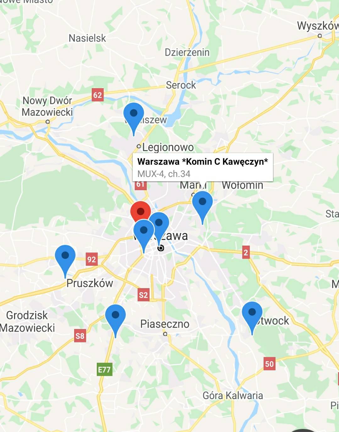

@M4ti03 W Szczecinie tv naziemną na 9 piętrze oglądam na kawałku (~1M) kabla antenowego zapiętego pod wejście antenowe w TV( posiadającym wew. dekoder ) , a drugi koniec puszczony po podłodze w kierunku okna daje to rade złapać nadajnik w Kołowie oddalny o 16km od domu. Wiec w Warszawie gdzie w okolicy jest siedem nadajników na takiej antenie pokojowej na pewno coś uda się złapać, i oglądać po dokupieniu zew. dekodera do TV ofc .

Dokładnie nie wiem, ale dzielnica Ochota(okolice ul. Raclawickiej), strzelam 5-7km pewnie do nadajnika. Moze pozycze od kogos dekoder i sprawdzę.
