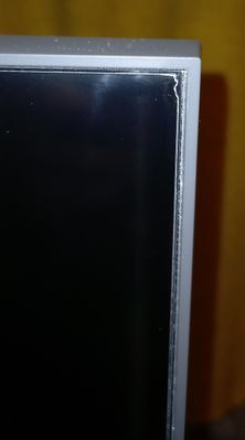

Posiadam telewizor QLED 43". Na matrycy nalepiona jest widoczna jakaś folia. Nie jest to taka folia, jak ta ochronna na ramce, którą łatwo usunąć. W instrukcji nie ma słowa, czym jest ta folia, jaką pełni rolę ? Czy może jednak należy ją usunąć ? Próba usunięcia powoduje jej kruszenie, co widoczne jest na załączonym zdjęciu - w rogu ekranu.
Z Centrum Obsługi Klienta dostałem następującą odpowiedź:
"Jeżeli nie ma oznaczeń zastosowanych jak te powyżej wymienione, oznacza to, że jest to warstwa ochronna ekranu. Zerwanie jej może skutkować uszkodzeniem ekranu telewizora. Takie uszkodzenie jest traktowane jako uszkodzenie mechaniczne ekranu i nie jest objęte naprawą gwarancyjną." Nie jest to w pełni przekonująca odpowiedź.
Jeżeli widać nalepioną folię na powierzchni ekranu, to można sądzić, że jest to tylko zabezpieczenie fabryczne, które należy usunąć. Nie jest to bowiem powszechnie stosowana praktyka przez producentów, tzn. folia stanowiąca integralną część ekranu. Można się spodziewać, że każda folia będzie powodować refleksy świetlne i pogorszenie jakości obrazu.. Jeżeli firma Samsung stosuje takie rozwiązanie, to powinno to być JEDNOZNACZNIE ujęte w instrukcji,
aby nie wprowadzać w błąd lub niepotrzebną wątpliwość. Tym bardziej, jeżeli jej zerwanie może spowodować trwałe uszkodzenie ekranu..

Faktycznie, pojawił się już ten temat. Jednak jednoznacznie PROBLEM chyba nie został rozwiązany, potwierdzony..
Jedynie z postu bez odpowiedzi , gdzie widoczna jest bardziej radykalna próba usunięcia tej folii, można wnioskować, że wręcz nie da się jej bezpiecznie usunąć ... (!) Przynajmniej w tym przypadku.
Co za kuriozum, że nie ma żadnej informacji w instrukcji. Wystarczyłoby jedno zdanie - Uwaga:
"Widoczna folia naklejona na ekranie telewizora stanowi jego integralną warstwę i nie należy jej usuwać, pod rygorem utraty gwarancji !"
Nie ma informacji jaką rolę pełni ta folia ??!

Ogladafem film na ytube o tei foli (wtym tygodniu) pan zaczol to zrywac przy zalaczonym tv,co sie okazalo zrywajac zaczol mu sie ujwaniac bjaly obraz.Folia byla tak samo nalozona jak u ciebie na zdieciu(faktycznie wyglada to jak fol.ochronna)Dodam ze robił to wszytko po darodzeniu eksperta z samsunga bedac na lini telefonicznej.Zakoniczyło sie to tak ze czekał na nowy tv(znajdziesz ten filmik na ytube zaznacze ze to zdazenie mialo miejsce w polsce)
Darek241
Journeyman
Opcje
A jeszcze tam wszystko jest jasne co to za folia,jaka funkcje spełnia i ze powinna byc tam pod ramka tv
