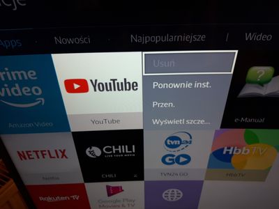

Po włączeniu Smart Hub  moje aplikacje YT klikasz i trzymasz
stawik
Pathfinder
Opcje
Podczas ponownej instalacji za każdym razem wyskakuje komunikat:
"Błąd: Nie można zainstalować. Spróbuj ponownie. (102)"
