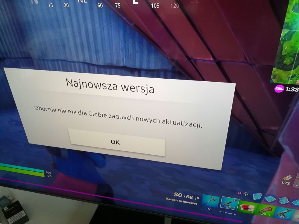

chlebak
Student
Opcje
T-MMINTV-1017
1352 i komunikat przy wymuszeniu aktualizacji że ta wersja jest najnowsza.

vdsl2
Samsung Members Star ★★
Opcje
@chlebak  Pobierz z tej strony firmware znajduje się na samym dole wersje All Windows
 https://www.samsung.com/pl/support/model/QE65Q67RATXXH/
Jak zaktualizować przez pamięć USB ma tutaj Aktualizacja oprogramowania przez USB
