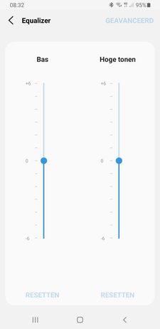

Hi Bruce,
bedankt. Het display van de soundbar is aan de erg minimale kant :smiling-face: en maakt vwb de sound profielen ook alleen cyclisch kiezen mogelijk. De app Smart Things op mijn telefoon geeft veel meer mogelijkheden:
Screenshot-1 SmartThings.jpgScreenshot-2 SmartThings.jpgScreenshot-3 SmartThings.jpgScreenshot-4 SmartThings.jpg
 dus dan blijf ik die maar gebruiken. Die heb ik doorgaans onder handbereik en dat scheelt weer een remote op de tafel.
Het e-Manual is op z'n zachtst gezegd wat misleidend als het stelt "dan kunt u met uw afstandsbediening het menu van het aangesloten apparaat op uw tv openen en het apparaat bedienen".
bedankt voor alle hulp
