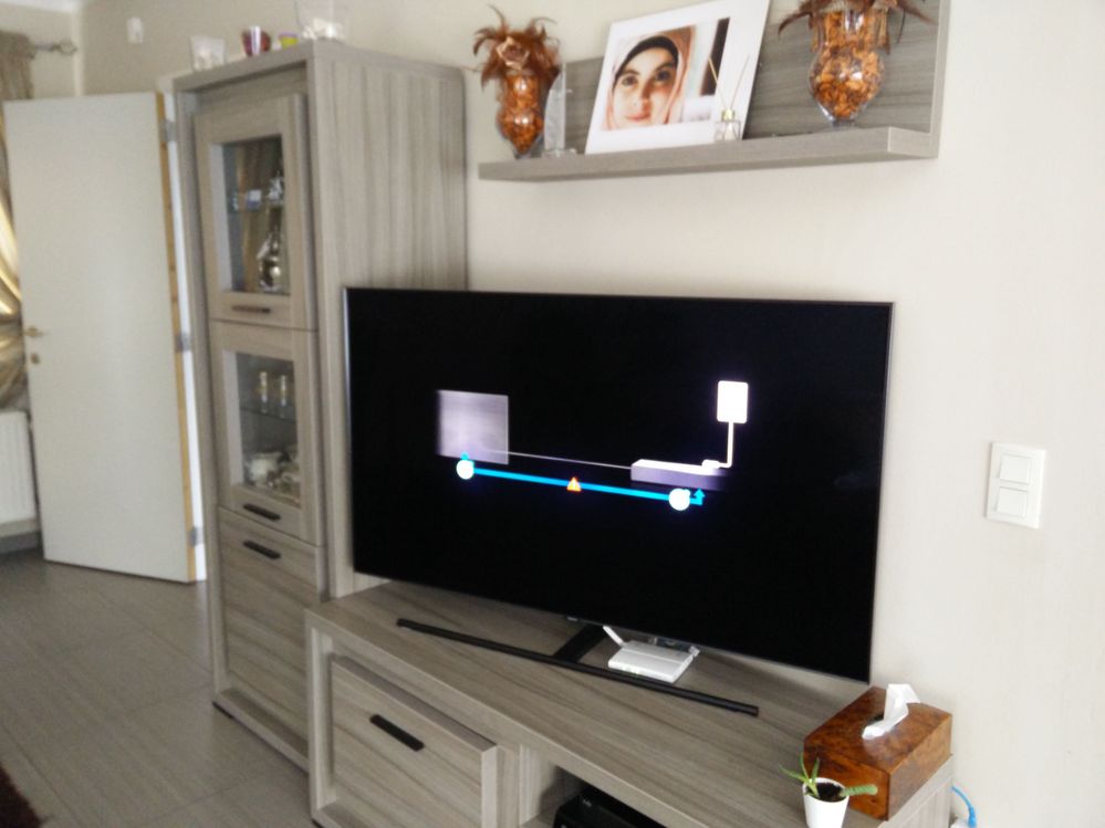

Ik ben sinds 9 januari 2019 de gelukkige eigenaar van een Samsung Qled QE55Q9F. Zalig beeldweergave, mooie kleuren etc... Maar sinds 1 week ben ik niet meer zo gelukkig.
Het duurt een tijd vooraleer de tv wil opstarten. Éénmaal opgestart krijg ik random opmerkingen: netwerkkabel niet aangesloten, netwerkkabel aangesloten dit gaat op en af. Bij momenten gaat alles goed en dan weer naar af. Dan weer een zwart scherm met een uitroepteken op de verbinding (zie foto).
Bij momenten gaat de TV vanzelf volledig uit om dan terug terug op te starten, dit kan zelfs meerdere keren achter elkaar gebeuren.
Ook het geluid valt volledig uit en dit gebeurt meerdere keren.
Heb nieuwe hdmi-kabels gekocht omdat ik ervan uitging dat dat het probleem zou zijn, maar blijft zelfde probleem geven.
Storing geluidStoring geluid
Storing op verbindingStoring op verbinding

@dkoster Allereerst bedankt voor de ondersteuning en begeleiding:
- Volledige model code = QE55Q9FNALXXN (zie foto)modelcode TVmodelcode TV
- op de HDMI poorten zijn/waren volgende apparaten aangesloten Telenet Digicorder/Decoder, Samsung BluRay DVD-speler, TViX 3D mediastreamer.
- we kijken hoofdzakelijk via de Telenet Digicorder/Decoder naar TV
- connectie met internet is via kabel. Wifi wil niet lukken, blijft haperen als ik content via internet wil streamen.
- provider is Telenet
- speedtest is ok (screenshot)
speedtest internetspeedtest internet
De tv heeft langer dan 24h spanningsloos gestaan.  Telkens de tv herstart zien we het logo (Samsung QLED TV in het wit op een zwarte achtergrond). Vandaag maandag 25/03 terug opgestart:
ondervond problemen met het opstarten: duurde lang eer de tv aanging, maar dan alleen omdat ik superlang op de aan/uit knop van de tv heb moeten drukken. De afstandsbediening wou niet reageren.
Tv is dan toch opgestart en kaal. heb de tv terug uitgezet via afstandsbediening, ff gewacht (1 min), terug opgestart en dat ging wel snel.
Maar dan was het terug af naar het initiële probleem: aan-uit en dit gedurende een volle 10 minuten, de pauzes tussen het starten beginnen heel kort en worden alsmaar langer. Dan toch gestart en de tv verder laten aanstaan, hierna is de tv nogmaals 4 keer herstart en verder blijven spelen zonder haperen.
Om er zeker van te zijn dat de optische kabel vrij is van een knik heb ik deze volledig uitgerold. Optische kabel is onbeschadigd.
nog meer grijze haren, maar nog hoopvol om dit opgelost te krijgen :winking-face:
Alvast bedankt,
