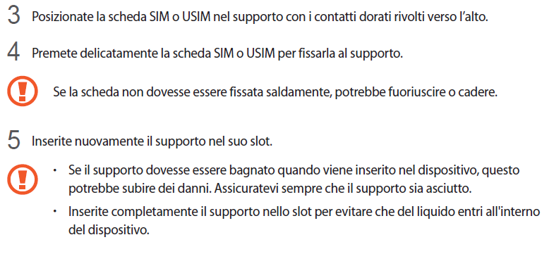

Ciao MrGaga, benvenuto sulla Community Samsung!
Hai modo di indicarmi il codice modello esatto del tuo Tab S6 Lite? Puoi trovarlo serigrafato nella parte posteriore del Tablet (inizia con le lettere SM):
Ti faccio questa domanda perchè sono disponibili due versioni di Tab S6 Lite: la versione LTE e la versione Wi-Fi.
La versione che supporta le SIM è quella LTE, ossia il modello SM-P615: su questo modello, infatti, è possibile inserire la SIM nell'apposito slot:
Come puoi leggere, le SIM supportate sono le versioni nano SIM.
Se possiedi il Tab S6 Lite LTE, potresti indicarmi cosa riscontri di preciso? Cosa intendi con <<non riesco a far andare la SIM>>? Sei riuscito a inserirla ma non viene in alcun modo rilevata? Riscontri messaggi di errore?
Facci sapere, con tutti i dettagli del caso potremo offrirti un supporto più mirato.
