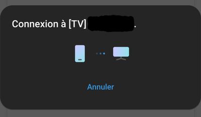

J'ai fini par "tapoter" le téléphone contre la TV et une notification apparaît sur le téléphone me demandant d'annuler ou de démarrer la connexion.
Je clique alors sur démarrer mais là la connexion tourne en boucle quelques dizaines de secondes avant de s'arrêter sans que rien ne se soit produit.

La popup tourne sur "Connexion à..." et après une dizaine de secondes elle se ferme sans que rien ne se soit passé...

Malheureusement cela n'a rien changé...
J'ai toujours le même comportement (ci-dessous)
