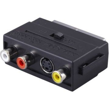

Si vous obtenez pas la solution voulue, vous pourriez utiliser en complètement de votre fiche péritel un boîtier péritel RCA
