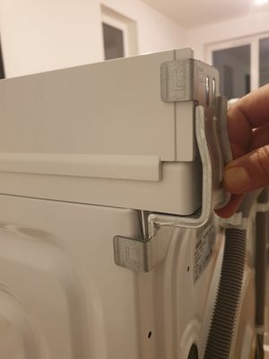

Mam następujący problem posiadam pralkę WW80T754ABH która wedle zapewnień Samsunga jest kompatybilna jedynie z zestawem łącznika SKK-UDW. Jednak ze względu na wyprofilowanie plastiku w jednym z miejsc połączenia nie ma możliwości instalacji łącznika ( widać to na zdjęciu). Problem był zgłoszony na infolinię i do serwisu ale mija już tydzień i nikt nie umie udzielić żadnej odpowiedzi. Rozwiązaniem było by spiłowanie tego wystającego wystającego plastikowego elementu ale obawiam się że to skończy się utratą gwarancji. Czy ktoś już spotkał się z takim problemem??

@Marcin38 jaki łącznik metalowy wybrałeś? Możesz wstawić foto, gdzie będzie widać całość?

Łącznik zgodnie z instrukcją SKK-DF i wszystko by pasowało idealnie gdyby nie to wzmocnienie (żebrowanie) plastiku z mocowania blatu pralki). Załączam jeszcze dodatkowe zdjęcia

Dzięki za foto. Obawiam się, że na forum nic nie zrobimy, bo faktycznie wybrane są prawidłowe łączniki. Skontaktuj się jutro z infolinią jeszcze raz. Gdyby w dalszym ciągu był problem z odpowiedzią, daj mi proszę znać.

@Marcin38 mam dokładnie ten sam problem, z tą samą pralką. Ja swój opisywałem akurat w temacie jak połączyć pralkę z suszarką (czy podobnym opisie). W sobotę dostałem info, że problem jest globalny i ze względu na okres świateczno-noworoczny czekamy na info, które powinno być po 04.01.2021. Jest fajna opcja rozwiązania, bo podstawa szuflady ma otwory montażowe w profilu poprzecznym (tym metalowym) i można by to wkrętami przykręcić na stałe do blatu pralki, ale tak jak pisałeś - utrata gwarancji (uszkodzenie mechaniczne) 😞 Niestety nie zostało nic tylko czekać.
U mnie akurat ze względu na brak miejsca, nie miałem wyjścia i musiałem postawić jedno na drugim i teraz suszarka jeździ razem z szufladą, a że szuflada jest dość "pasowna" do każdorazowe wysunięcie / wsunięcie szuflady powoduje przejeżdżanie suszarki.
