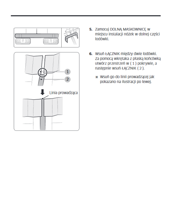

Czy faktycznie modele RB33J8** / RB36J8** mają możliwość montażu w zabudowie i w układzie obok siebie tak jak to przedstawiono na zdjęciach reklamowych.
Z tego co zaobserwowałem seria Kitchen Fit to możliwość zabudowy na linii z meblami czyli nie przekraczają głębokości 60 cm, która to jest standardową głębokością mebli. W moim przypadku lodówki miałbym na jednej ze ścian gdzie będę miał wysoką zabudowę więc meble mogę odsunąć od ściany i zlicować z modelem RB41J7839S4 i miałbym tak samo jak w modelach Kitchen Fit. W modelu RB41J7839S4 występują kratki na dole, które byłyby nie zasłonięte tak jak to przedstawiono w instrukcji modeli Kitchen Fit.
5 Odpowiedzi
Opcje
Cześć @_dobo_ ,
Modele RB33J8** oraz RB36J8** należą do kolekcji Kitchen Fit i zgodnie z instrukcją jest możliwość ustawienia ich obok siebie.
Instrukcja tutaj.
Sposób montażu wrzucam poniżej:
WymiaryWymiary
Instalacja cz.1Instalacja cz.1
Instalacja cz.2Instalacja cz.2Co do modelu RB41J7839S4, nie jest on Kitchen Fit-em, więc instrukcja nie mówi tu o możliwości instalacji lodówek obok siebie. Lodówka ta wymaga minimum 5cm wentylacji z każdego boku, z tyłu i z góry to 10 cm.
Zdjęcia na stronach zawszę są poglądowe, więc warto upewnić się, czy dany model ma funkcje, które nas interesują.
