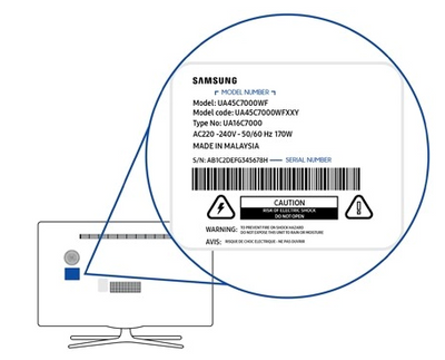

Potresti indicarci il codice modello esteso del tuo TV? Puoi vederlo sull’etichetta posta sul retro del televisore, accanto alla voce "model code", come mostrato in figura:
In alternativa, puoi verificarlo dal menu interno Impostazioni > Supporto > Informazioni su questo TV o Contattare Samsung.

Ciao il modello è ue43tu8510ux2t. Connessione wifi. Ho provato tutto. Anzitutto ho cambiato le batterie del telecomando ma niente (secondo me i 2 problemi sono correlati). Ho provato riavvio del modem staccare la spina del tele etc .. ma niente. Volevo fare le impostazioni di fabbrica ma mi chiede il PIN e non riesco a inserirlo perché non funziona il tasto 123. Che fare ? Grazie
