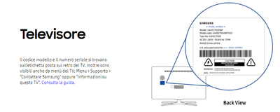

Ciao france2024, bentornato 🤝!
Hai provato ad associare, al televisore, usando sempre la tecnologia bluetooth, degli altri dispositivi? Se si, l'accoppiamento avviene correttamente?
Nello specifico, quale modello di tv possiedi? Ecco come identificare questo dato:
Per poterti fornire supporto, attendo maggiori dettagli. A presto,
Andrea
