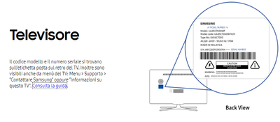

Mi pare di capire tu stia riscontrando degli aloni luminosi sullo schermo del tuo tv. Avrei bisogno di avere dei riscontri visivi per poter analizzare il funzionamento del pannello e fornirti poi un supporto ottimale.
Oltre questo, ho bisogno di conoscere il codice modello del tuo TV e di sapere se questo fenomeno lo riscontri indipendentemente dalla sorgente che sta trasmettendo i contenuti.
Per identificare il codice modello del tuo tv segui pure queste indicazioni:
