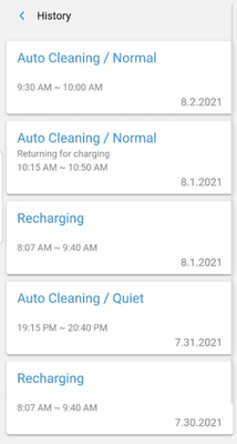

7. Odkurzacze
Co zrobić, żeby się połączyć z aplikacją? Niżej odpowiedź:
Na SmartThings włączymy odkurzacz i sprawdzimy stan baterii.
Sprawdzimy historię.
Ustawimy moc.
