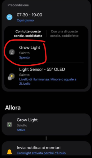

Buongiorno a tutti,
In casa ho una lampada per piante che vorrei si accendesse tra le 7:30 e le 19:00 solo se la stanza in cui è posizionata risulta buia.
Ho creato di conseguenza una routine come nella foto allegata, sfruttando il sensore di luminosità della TV.
Non riesco a farla funzionare correttamente, la lampada non si accende mai nonostante il sensore di luminosità registri luce inferiore al livello 2.
Al termine della routine ho impostato una notifica in modo da verificare quando viene eseguita.
Mai ricevuto una notifica quindi la routine non è mai stata eseguita.
Dove sto sbagliando?
Grazie

il fatto che le routine consigliate da Veronica si attivino regolarmente, ci dimostra che SmartThings funziona regolarmente, così come il collegamento del televisore, il sensore di luminosità dello stesso e la lampada (la presa).
Evidentemente, è presente un inghippo nella routine specifica che hai creato per programmare l'accensione in determinate circostanze di luce.
Tutto sembra regolare, tuttavia, nè ci sono impostazioni o settaggi di SmartThings che potrebbero limitare il funzionamento dell'automazione.
Potresti provare a semplificare lievemente la routine rimuovendo la precondizione mostrata in figura? Non vorrei che, risultando spenta, la lampada non rilevasse il comando e ciò complicasse la routine che, di per sè, è molto semplice. Anche se accesa, tanto, ti servirebbe comunque che rimanesse tale.
Per quanto riguarda le tue domande, ti confermo la prima richiesta: se non imposti una routine contraria, la lampada una volta accesa non si spegne automaticamente.
In merito alla seconda affermazione, considera che potrebbe volerci qualche tempo per dar modo al sensore di rilevare i cambiamenti. Potresti verificare se accade la stessa cosa anche senza mettere la mano di fronte al sensore, ma semplicemente accendendo il televisore? Considera un'ulteriore implicazione e cioè che il TV, se spento da molto tempo, potrebbe risultare disconnesso.
Attendo un tuo riscontro. Grazie!

nel messaggio precedente ti ho suggerito di fare un test modificando solo la routine e rimuovendo la precondizione Grow Light - spento, senza però accendere manualmente la lampada. Ho il dubbio che la lampada, se risulta spenta, non riconosca il comando. Potresti fare una prova?
Riguardo al TV, ti ho suggerito questa prova in quanto, se il televisore è spento da molto tempo, potrebbe disconnettersi dalla rete; ciò farebbe si che il sensore non riesca a comunicare con SmartThings.
Se la routine non funziona nemmeno così, potrebbe essere necessario inviare un feedback agli sviluppatori.
Fammi sapere!
