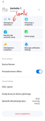

Spośród urządzeń w aplikacji Tuya Smart w aplikacji SmartThings pojawią się tylko te przez nią obsługiwane (tzn. przez SmartThings). Uprzedzając od razu pytanie dlaczego żarówka uprzednio obsługiwana teraz nie jest obsługiwana od razu wyjaśniam - jest to efekt 'owocnej' współpracy między firmami (tutaj Tuya & Samsung). Wszystko dla dobra klienta żeby sobie kupił nową, nowocześniejszą żarówkę. Jak sprawdzić czy urządzenie jest obsługiwane przez apk SmartThings ? Można to zrobić na różne sposoby między innymi poprzez sprawdzenie we właściwościach urządzenia czy jest obsługiwane przez tą apk (widoczna ikonka SmartThings). Na zrzutach poniżej żarówka 1 nie jest obsługiwana (brak ikonki i nie pojawi się w ST) natomiast żarówka 2 jest obsługiwana (jest ikonka i pojawi się w ST). Proszę nie zwracać uwagi na symbole 'żarówek' na tych zrzutach (w rzeczywistości to nie są żarówki a nazwy zostały zmienione w celu ułatwienia zobrazowania tematu.

Czy możesz wysłać zrut ekranu z aplikacji tuya zakładka i informacje o urządzeniu?1721385685747.jpg

nie moge znalazc zakładki informacje o urządzeniu
JasiuTV
Samsung Members Star ★★
Opcje
Wejdź w urządzenie w Tuya i kliknij ołówek w prawym górnym rogu. Powinien Ci się pokazać taki ekran jak wysłałem

faktycznie sprawdzilem to i faktycznie okazuje sie ze samsung lub tuya stwierdzili ze ta zarowka juz nie bedzie dostepna w aplikacji smart things dziekuje za pomoc
