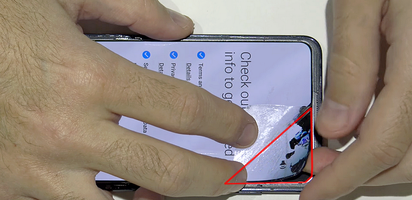

Autorzy filmu zgłębili się w tę kwestię a raczej w sam wyświetlacz. Pokroili, no dobra rozwarstwili go na poszczególne składowe, co obrazują poniższe grafiki.
wyświetlacz Galaxy Z Flipwyświetlacz Galaxy Z Flip
Galaxy Z Flip - odklejanie warstwy ochronnej od szklanego wyświetlaczaGalaxy Z Flip - odklejanie warstwy ochronnej od szklanego wyświetlacza
Galaxy Z Flip - pękający  i kruszący się szklany wyświetlaczGalaxy Z Flip - pękający i kruszący się szklany wyświetlacz
Na zamieszczonych powyżej screenach z filmu widać poszczególne etapy molestowania wyświetlacza. Widać również, że po zdjęciu warstwy ochronnej, takiej samej jak na wyświetlaczu Folda, „dokopujemy” się jednak do szklanego ekranu wykonanego w technologii UTG - „Ultra Thin Glass”. A w wyniku ugięcia kruszy się on i pęka jak zwykłe szkło.
Wychodzi jednak na to, że Samsung mówił prawdę. Wyświetlacz wykonany jest ze szkła…
