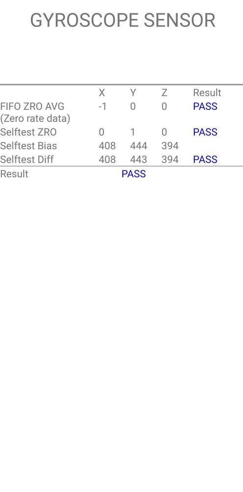

Gyroscope Sensor:
GYRO SELFTEST oraz GYRO SELF TEST - Automatyczne testy żyroskopu.
Test GYRO SELFTEST
Test GYRO SELF TEST
