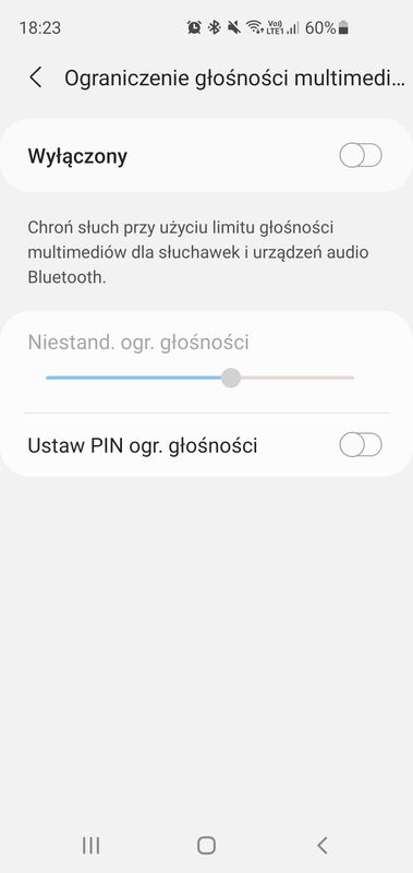

Dźwięk i wibracja > Głóśność > trzy kropki w prawym górnym rogu

Ograniczenie głośności multimediów na pewno masz odznaczone.

Miałem tak jak na zdjęciu ale nawet jak maksymalnie podgłoszę dzwięk bluetooth to ciągle jest dość cicho.
Gdy włączam bluetooth na telefonie to dźwięk łączenia jest bardzo głośny czyli na takim poziomie na jakim powinien być. Dopiero jak włączam np. muzykę to dźwięk jest wyciszony.
