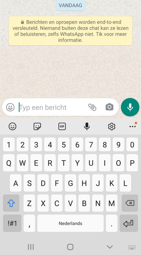

Nou hierbij. Zoals je ziet ontbreekt dus de bovenste regel waar normaal gesproken het icoontje voor de emoticons staat, het microfoontje en....eh...nog wat icoontjes, maar ik neem aan dat je weet wat ik bedoel.
Ik ben niet zo'n whizzkid, vandaar.
Ik vind het echt superirritant, bij whatsapp gebruik ik altijd het microfoontje namelijk, dan hoef ik niet alles te typen steeds.
Als je nog meer wilt weten, laat maar horen.

Ik heb daar geen screenshot van natuurlijk, moet je net ooit een keer een foto van een berichtje hebben gemaakt die je nog niet had verstuurd. Ik heb wel een foto van een S9 toetsenbord dat er hetzelfde uitziet.
Dat is het witte toetsenbord. Het zwarte toetsenbord is van mijn mobiel, zoals het er nu uitziet. (whatsapp).
Zoals je ziet, boven de rij met cijfers ontbreekt er een rij. De andere foto met wit toetsenbord is van de S9 (daar heeft iemand anders even voor mij  een screenshot van gemaakt), daar zie je dus wel de rij met 5 icoons, waaronder dus de emoticons en de voor mij zo belangrijke microfoon om in te kunnen spreken. (het groene microfoontje is wat anders natuurlijk). Kortom, de hele balk ontbreekt nu zoals je ziet. Ik heb niets in de instellingen gewijzigd. Het lijkt wel tovenarij.

Ah, nu snap ik wat je bedoelt! Deze instelling heet 'Werkbalk toetsenbord', zodra je die inschakelt, krijg je de balk weer te zien.
Die vind je onder Instellingen -> Taal en invoer -> Schermtoetsenbord -> Tik op Samsung Toetsenbord -> Toetsenbordindeling en feedback -> Werkbalk toetsenbord 'AAN'.
Lukt het zo? 👍
