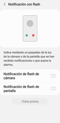

@BrisaMarina
No sé si es exactamente lo que pides pero creo que te servirá.
Ajustes > Accesibilidad > Ajustes avanzados > Notificación con flash

@BrisaMarina
