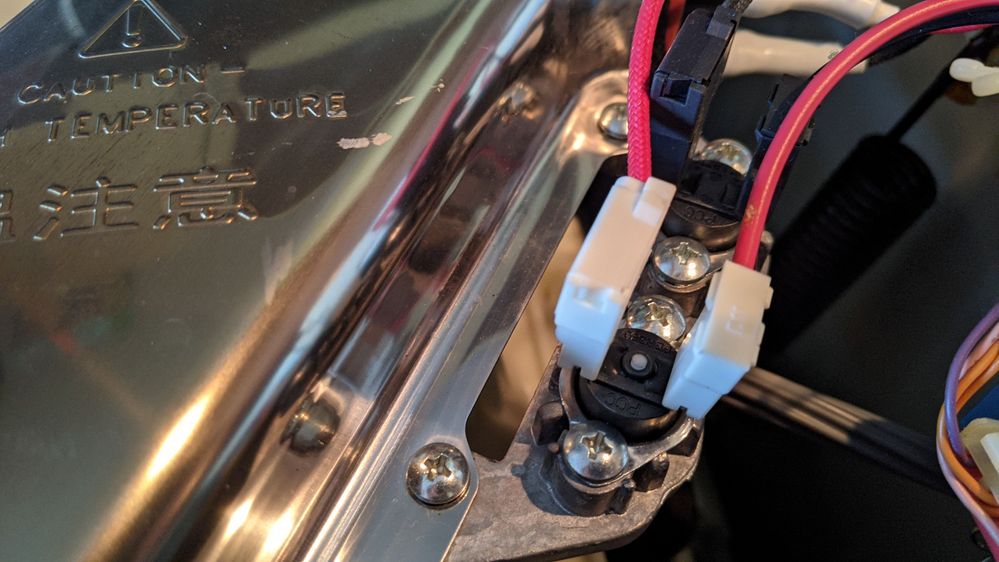

benbenben
Apprentice
 J’ai eu le même soucis et j’ai trouvé la solution, il faut réarmer le klixon qui se trouve sous le capot ! ( facile à démonter, seulement deux vis ) 👍🏻💪🏻✌🏻

benbenben
Apprentice
j'ai exactement le même probleme ! j'avais un code erreur due a une pièce de monnaie coincé dans la porte, je l'ai retiré, depuis aucun message d'erreur mais le probleme de séchage persiste, on m'a parlé d'une sécurité et d'un klixon a réarmer mais je n'en sais pas mieux étant novice en matiere de réparation electronique, avez vous plus d'informations ?

benbenben
Apprentice
LeTechos
First Poster
Bonjour a tous et surtout un Gigantesque MERCI a BenBenBEn pour son poste. Grace a toi j ai pu la remettre en route. J'avais le meme soucis que vous tous. Apres 15mn mon lave linge sechant SAMSUNG s'arretait et cela sans avoir seche. J'avais essaye le sechage synthetique, coton, desodorisation, allergie mais rien n'y faisait apres 15mn la machine s'arretait en restant allumee avec le temps restant de sechage affiche et le tambour froid.
Et en effet il faut rearmer le Klixon (se situant sous le capot superieur de la machine , demontage de celui ci par 2 vis +) . En appuyant sur le petit teton central "blanc". (vous entendrez un tres leger clic. Pas la peine d'appuyer comme un dingue   😁  ).

Gwenten
First Poster
Merci mec grâce à toi et tes photos bien détaillés j’ai pu réparer ma machine !
