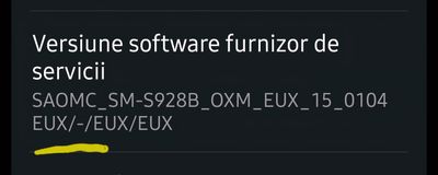

Salutare colegi...am vazut o gramada de discutii legate de CSC si de asemenea persoane care si-au exprimat interesul vis-a-vis de subiect. Asa incat m-am decis sa postez separat raspunsul meu din trecut legat de asta si sa il completez cu ceva mai multe informatii, pentru a fi ca un topic separat ce poate fi consultat.
Hai sa vedem in primul rand ce este CSC-ul si de ce exista el (doar) la Samsung. CSC este prescurtarea de la Country Specific Code si a aparut ca o necesitate pentru o companie atat de mare ca Samsung de a isi gestiona si controla mai optim actualizarile si diversele variante de firmware.
Este mult mai usor sa ai o structura functie de operatori, de piete de vanzare sau tari si vei putea ca si organizatie sa tratezi mai personal si mai rapid anumite aspecte legate de dispozitivele tale daca faci o astfel de impartire decat daca ai avea totul la gramada. Sunt multe aspecte care tin de ordin legal de ex cu anumite functii pe care „ai voie” sa le incluzi intr-o anumita zona (cum este de ex inregistrarea apelurilor sau spam call control) sau altele legate de operator cu functionalitati care se pot activa sau nu functie de acesta (sa zicem cazul VoLTE sau VoWiFi). Avand aceste CSC-uri, Samsung poate sa faca un singur firmware global care include totul si in functie de CSC activeaza sau nu anumite functionalitati. De aceea este posibil sa „activezi” inregistrarea apelurilor daca ai CSC de ...(nu conteaza, o tara care are activ serviciul)...pentru ca functionalitatea EXISTA in firmware doar ca nu este activa/vizibila in zona din care faci parte.
De ce exista doar la Samsung? Poate deoarece Samsung a dorit sa aiba un management mai bun sau pentru ca este o companie mult mai organizata si structurata.
Acum ca am explicat cat de cat CSC-ul trebuie sa mai adaug si faptul ca nu are doar UN cod si nu se schimba pur si simplu schimband SIM-ul in telefon (se face si asa in anumite conditii vezi mai jos). Existau inainte niste coduri tastate in dialer impreuna cu IMEI-ul telefonului care te lasau sa alegi un alt CSC dar nu functioneaza pe toate telefoanele si nici nu schimba complet CSC-ul ci doar "sales code"-ul.
Pe de alta parte, sunt colegi care au afirmat ca se poate schimba CSC-ul atunci cand introduci un SIM dintr-o anumita tara dar nu asta nu functioneaza chiar asa. Daca cumperi un telefon din tara X si bagi in el la pornire un SIM din tara Y, dispozitivul va depista diferenta de CSC si te va intreba daca vrei sa treci la CSC-ul din tara Y (a SIM-ului). după care telefonul restarteaza in recovery si face schimbarea. DAR...este mare DAR...acest lucru se petrece DOAR după reset to factory sau prima data cand deschizi telefonul si DOAR (alt mare doar) daca CSC-ul SIM-ului face parte din aceeasi grupa multi CSC cu cea a telefonului.
OK, incerc putin sa va explic cum e cu CSC-ul. In poza de mai jos am incercuit/subliniat niste informatii. Le gasiti daca mergeti in Settings - About phone la "Service provider software version"
Pe prima linie vedeti scris după modelul telefonului, faptul ca CSC-ul face parte dintr-o grupa Multi CSC numita OXM si firmware-ul este particularizat pentru CNX (Vodafone Romania)
Pe a doua linie vedeti 4 valori delimitate prin /.
- Prima reprezinta "CSC-ul activ". Acesta determina accesul la servicii (gen VoLTE, VoWIFI, etc) si update-uri. Acest CSC determina si tara pentru programul Beta al Samsung. Ca sa fie clar, acesta este CSC-ul in functie de care vin actualizarile.
- A doua valoare care la mine este "CNX,CNX" arata ca am un telefon dual SIM. In cazul in care folositi doar 1 SIM (ca mine), pur si simplu valoarea a doua va fi identica cu prima. In caz contrar se va afisa codul celui de-al doilea SIM (CNX,ORO de ex). Aceasta valoare NU ARE INFLUENTA asupra serviciilor sau functionarii telefonului, spune pur si simplu ce cartela ai sau exista varianta ROM,ROM care apare la telefoanele luate la liber.
- A 3-a valoare "EUX" determina zona geografica (Europa) si este un alt grup Multi CSC care defineste European Economic Area si include: BTB BTE BTU EVR MET H3G 3IE O2U VDI VOD DBT XEF PHE PLS PRT TPH ITV PHN LUX ATO SFR MEO OMN HUI XEC DRE MOB ATL TCL VD2 VDF AMO FTM NEE SEB HTS XEO ROM BGL XEH XEZ ORX EUR CNX VDC VDH VGR OPV ORO ORS SIO COA COS CRO DCO DNL DTM MAX TMH TMS TMZ TNL TPL BOG MOT O2C SIM TIM VIP SMP TSI
- Ultima valoare care la mine este iar CNX arata codul tarii/operatorului pentru care a fost facut si configurat telefonul.
Romania are urmatoarele CSC: ROM (tel luate la liber), ORO (Orange), CNX (Vodafone/fost Connex), COA (Cosmote preluat de Telekom care si el a fost vandut intre Orange si DIGI deci...e un fel de gaina fara cap). Toate fac parte din Multi CSC-ul OXM care contine urmatoarele CSC-uri:
ACR AFG AFR ARO ATO AUT BGL BNG BRI BTC BTU CAC CAM CHO COO DBT DKR ECT EGY EON ETL EUR GLB ILO INS ITV KSA LAO LUX LYS MID MM1 MWD MYM NEE NPL ORX PAK PHE PHN ROM SEB SEE SEK SER SIN SKZ SLK SMA STH THL THR TMC TPA TPH TTT TUN TUR WTL XEF XEH XEO XEU XFE XME XSG XSP XTC XXV ZTO
Si mai recent, din diverse informatii, pare ca Samsung doreste sa reduca numarul de CSC-uri si va renunta la multe din ele pastrand doar zonele mari geografice sau pietele de desfacere cu cerinte specifice...in cazul nostru EUX (explicat mai sus). Se pare ca telefoanele vor veni cu CSC EUX si actualizarile vor veni global pentru acest CSC, ajungand mai repede la noi.
EDIT: IANUARIE 2024
Samsung a inlocuit codul CSC specific tarii noastre cu codul mult mai general EUX (asa cum preconizasem anterior). Din acest motiv, la telefoanele luate la liber acum CSC-ul este de forma EUX/EUX, EUX/EUX/EUX sau, in caz ca e luat prin operator EUX/EUX,EUX/EUX/ORO (respectiv CNX sau COA)
Acum ca am lamurit (sper) cum e cu CSC-ul sa vedem cum e cu schimbarea lui....
ATENTIE!!!! NU RECOMAND SA FACETI ASTA DACA NU STITI SAU AVETI DOAR O IDEE VAGA. Tot ce scriu aici sunt explicatii si clarificari si nu indemn pe nimeni sa faca asta daca nu stie exact ce face.
Este posibil sa schimbi CSC-ul prin scrierea unui firmware diferit (bineinteles ma refer la firmware oficial), cu conditia ca firmware-ul pe care il scrii sa fie:
PENTRU EXACT MODELUL TAU DE TELEFON. Nu pe telefon de Hong Kong sa pui firmware de ROM sau pe cel de US firmware de EUX. Diferentele sunt multe, mici si chiar daca par la fel sunt anumite aspecte care pot sa difere si vor duce la un telefon care nu va functiona, in unele cazuri unul care nici nu il veti mai putea face sa functioneze.Daca noul firmware pe care vrei sa il pui face parte din aceasi grupa Multi CSC cu firmware-ul cu care a venit telefonul.
In discutiile din cadrul comunitatii, una din problemele ridicate este tocmai cea a CSC-ului diferit. Din nefericire, daca ai un CSC de Mexic de ex, face parte din alt grup Multi CSC si anume OWA (CDR CHL COM CPA CRC CTI CTP CTU ECO PCT PET PGU TCE ZTA) si NU se poate scrie pe el un firmware de ROM sau din grupul Multi CSC OXM (sau daca o face cineva o face pe riscul lui).
Datorita acestui fapt, chiar daca din punct de vedere hardware telefonul este la fel, grupa din care face parte nu este compatibila cu firmware-ul de ROM.
NU STIU care sunt diferentele de detaliu intre ele. Nu lucrez la Samsung. Dar teoretic, exista diferente altfel nu ar fi fost grupate diferit. Poate fi vorba de benzi de frecventa diferite in care lucreaza, de servicii diferite sau de setari specifice....
CONCLUZIE:
Daca cineva chiar vrea sa isi asume acest risc, poate merge la cineva care se pricepe sau la un service care e dispus sa iti faca asta si sa spuna ca vrea sa isi puna firmware de ROM pe telefon in locul celui de ....<insert_your_CSC_here>.
Unii sunt mai indrazneti si aleg sa o faca singuri după ce au vazut diverse tutoriale pe net...NU INCURAJEZ o astfel de abordare. Este ceva facut mecanic, fara a intelege exact pasii si ce presupune si nici riscurile. Orice greseala va poate aduce un telefon stricat si poate nu veti reusi sa il faceti sa mearga iar sau veti avea tot timpul probleme cu el si va veti intreba in permanenta...Oare nu era mai bine sa stau eu potolit si sa nu fac experiente?
De ceva vreme, schimbarea CSC-ului nu mai poate fi efectuata cu ajutorul scrierii unui firmware diferit. Exista in continuare alte metode functionale dar nu intram aici in detalii legat de asta.

Nu este direct legat de subiectul acestui topic dar incerc sa raspund pe scurt.
VoLTE (Voice over LTE) si VoWiFi (Voice over WiFi) sunt doua servicii ce tin de operator si in principiu sunt niste implementari de tip VoIP (Voice over IP) care transmit vocea folosind serviciul de date.
Se bazeaza pe serviciul IMS (IP Multimedia Subsystem) si ofera niste avantaje:
- Nu se mai pierde semnalul de date pe timpul unei convorbiri (adica nu mai esti in apel si ramai fara date la Waze in timp ce conduci de ex)
- Conexiunea se realizeaza mult mai rapid din momentul in care apelezi
- Calitatea sunetului in timpul convorbirii este mult mai mare (HD Voice)
- In cazul VoWiFi poti beneficia de apeluri de voce in zone cu acoperie slaba/inexistenta GSM dar cu semnal WiFi de calitate (in interiorul cladirilor, zone ecranate, etc)
Evident, serviciile ofera mai multe avantaje dar sunt si conditionate de anumiti factori (nu le-as numi restrictii):
- VoLTE functioneaza doar in zone cu acoperire 4G (sau mai mare). Daca nu aveti astfel de acoperire si nu este buna, serviciul este inutil.
- Trebuie sa fie suportat de operator. Stiu ca Orange, Vodafone, Telekom si Digi au toate implementat serviciul dar functie de fiecare este accesibil si la cartela sau doar abonament (nu stiu conditiile fiecaruia).
- VoWiFi functioneza doar daca este activat si serviciul VoLTE (reciproca nu este valabila, VoLTE functioneaza si independent). ATENTIE, am spus "activat" nu si functional. Daca de ex esti intr-un buncar fara semnal GSM este clar ca nu ai 4G si nu va merge VoLTE...dar iti va functiona VoWiFi daca ai conexiune buna la ea.
- Ar exista si un consum putin marit de baterie dar este minor la generatiile noi de telefoane (inainte era insa sesizabil) si merita beneficiile pe care le aduce. De asta am zis ca daca nu aveti 4G e bine sa il aveti dezactivat.
Probabil mai sunt si altele de discutat legate de subiect dar am zis ca incerc sa fiu mai scurt
