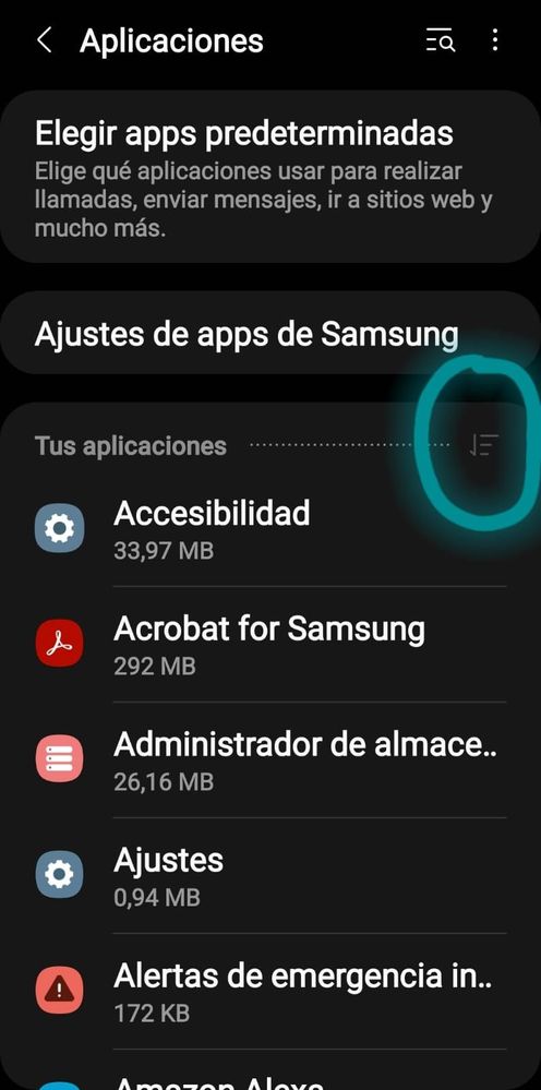

Yo te aconsejaria revisar dos cosas:
1.Asegurate de tener buena cobertura movil en tu lugar,una mala cobertura podria interferir en la localizacion del dispositivo .
2.Aplicalo para los dos dispositivos:Acceda a Ajustes /Aplicaciones y pica sobre la zona marcada  en la captura de pantalla adjunta.Activa Mostrar aplicaciones de sistema y acepta.
Busca la app -Almacenamiento de numeros bloqueados.En sus opciones ,en Almacenamiento-borra cache y datos de la app ,reinicia el telefono y vuelva a comprobar.Un saludo.
