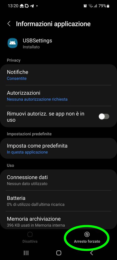

La prima immagine è la schermata della App USBsettings del Galaxy M51 che funziona regolarmente, mentre la seconda è del Galaxy S23 che non funziona.
Sembra che la App sul S23 non si sia proprio avviata e, infatti sul M51u uno sarebbe possibile fare un Arresto Forzato della App avvita, mentre sul S23 no.
