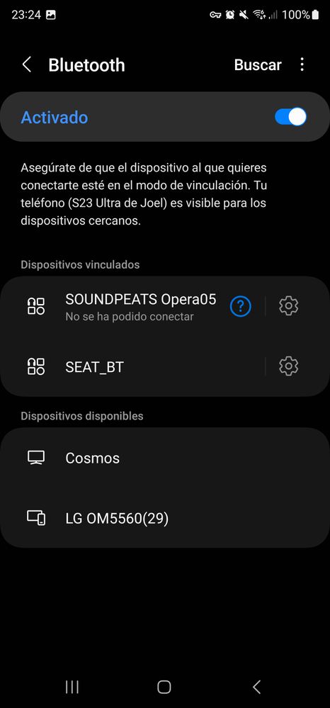

Tengo un problema con el bluetooth estoy utilizando unos soundpeat opera 05 y antes se conectaban bien a celular cuando los compre ahora de conecta una vez ahí todo perfecto cuando los vuelvo a conectar no se conecta y sale esto el la pc los conecto y normal ni se desconectan ni dan problemas

Ahora los he tenido que desvincular y vincularlos de nuevo para que se vinculen pero al momento de utilizarlos otra vez no conecta sale como en las fotos
