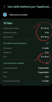

Ho lo stesso problema anche io.
Galaxy S23 - ONE UI 6.1
MEMORIA CONTATTI rimane in background dalle 5 alle 9 ore tutti i giorni e scarica la batteria velocemente.
Ho provveduto a disinstallare e reinstallare WhatsApp ma non è cambiato nulla.
Nel forum inglese segnalavano un miglioramento disattivando la funzione Doppio account per WhatsApp, ma ho controllato e non l'ho attivata.
Ho notato che durante la notte il processo non consuma batteria.
Non ho notato nessun miglioramento mantenendo Risparmio energia attivo  (screenshot).

No purtroppo nessun miglioramento.
Ho cancellato la cache ma non i dati di Google Play Services. Quando provo a cancellare i dati, ci sono 3 opzioni e non so quale scegliere.
Masuz
First Poster
Opzioni
Ho cancellato anche i dati di Google Play Services. Non ha risolto.
