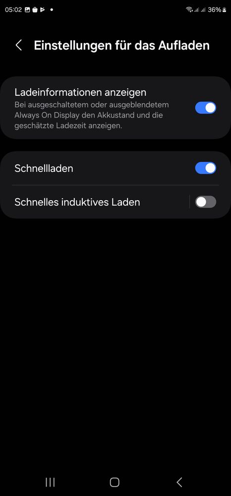

Hey Samsung Community,
Ich hab heute gemerkt, dass der Super-Schnelllademodus nicht mehr geht und ich ihn in den Einstellungen auch nicht mehr aktivieren kann.
Hat Samsung das mit dem letzten Update zerschossen?
Ich hab schon alles mögliche versucht:
- Werkseinstellungen
- Wipe Cache
- anderes Originalkabel
- ein anderes Samsung 45-Watt-Netzteil
Leider ist das Problem nicht weggegangen.
Hat jemand ne Idee?

Leute, ich hab's tatsächlich selbst hinbekommen. Da war wohl was Klebriges in den Ladeanschluss gekommen, das das Laden verhindert hat.
Ich hab's so behoben:
- Handy aus, kurz gewartet. Dann hab' ich Isopropanol und einen ESD-Reinigungspinsel genommen und das Innere des USB-C-Anschlusses so lange sauber gemacht, bis es wirklich wie neu aussah.
Natürlich hab' ich nicht direkt das Ladekabel wieder eingesteckt. Ich hab' etwa eine Stunde gewartet und siehe da, das superschnelle Laden geht wieder wie immer.
