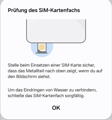

Hab da ein Problem mit dieser ständig auftauchenden Meldung
Hab das Handy jetzt schon über 2 Jahre und gelegentlich (vielleicht einmal im Monat) kam diese Meldung schonmal, hab dann vor Weihnachten auf e-sim umgestellt...
Doch die Meldung kam immer mal wieder. Gestern ließ sich das Handy nicht aufladen mit dieser Fehlermeldung
und parallel dazu kam im minutentakt die Sim-Kartenfach Meldung.
Das mit dem Laden konnte ich über den Cache wipe lösen.
Es bleibt die sim Problematik. Die Meldung kommt teilweise 10x die Minute dann mal ne halbe Stunde nicht und dann immer wieder.
Mittlerweile ist es soweit dass ich weder telefonieren kann noch Zugriff aufs Internet habe.
Was gibt's da noch für Optionen mal abgesehen von kpl. Neueinrichtung?

Es gibt ein kleines Update:
Problem ist gelöst.
Es wurde das Sub Board (Platine mit SIM und USB) kpl. getauscht. Waren etwas über 50€ beim Handy Doc und damit sind alle Probleme weg. Positiver Nebeneffekt, die ausgeleierte USB Buchse ist auch wieder frisch.
