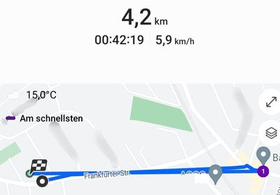

Hallo, ich habe ein galaxy s22 plus und jetzt ein Problem mit der Samsung health app (zuvor auf dem s10 plus lief alles ohne Probleme).
Wenn ich mein Training aufzeichne (direkt mit dem Smartphone ohne irgendein gekoppelts Gerät) wird die Strecke nicht exakt in der Karte aufgezeichnet. Die zurückgelegte Strecke stimmt allerdings und due 1km Unterteilung wird auch genau getrakt.
Es fast so aus, als wenn 'Luftlinie' aufgezeichnet wird, da immer nur gerade Linien dargestellt werden.
Vielleicht hat ja jemand eine Idee, wie man das Problem beheben kann?
Danke 😄

Hast du den Standort nur auf ungefähr eingestellt? Ist ja seit a12 das man ungefähr oder genauen Standort verwenden kann
