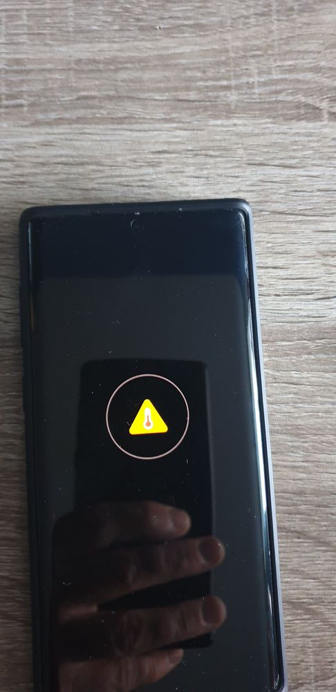

Hoi,
Mijn note 10 laad niet meer op en geeft aan als melding,  toestel is te koud. ook komt er een logo op = driehoekje met graadmeter, zie foto.

Te koud hahaha! Oke, die had ik nog niet gehoord! Uhm, verwarmen helpt niet? Tussen je benen even 15min ofzo? Is het ook koud bij jou? Anders even een fabrieksreset proberen of aanmelden voor reparatie. Laat me even weten hoe het gegaan is.

Hallo
hier precies het zelfde Ardian !
ik had hier ook een app voor geïnstalleerd  en die geeft aan dat de batterij -20 graden is !
wat Rohit all zij opwarmen helpt niks er blijkt toch een soort sensor in het toestel te zitten .
die de tempratuur meet maar bij defect geeft hij min.20 aan dus te koud .
waardoor die het opladen blokkeert.
dus als enige optie blijft toch denk ik . door contact op te nemen met  Samsung.
