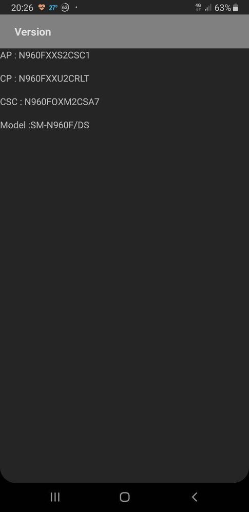

Zou je eens op beide telefoons kunnen "bellen" naar *#1234# en van het scherm dat verschijnt een screenshot kunnen maken en hier posten? Dan kijk ik graag met je mee!

Hieronder zie je beide schermafdrukken. De bovenste is van de telefoon die wel updates ontvangt, en de onderste van de mijne die niets ontvangt.
Ik ben erg benieuwd of je er iets wijzer van wordt!

De toestellen zitten inderdaad op twee verschillende updateschema's. De bovenste zou heel goed een Nederlands toestel kunnen zijn, de onderste is voor Oost-Europa bestemd. Op beide is de meest recente firmware voor dat toestel geïnstalleerd. Er is dus niet iets mis gegaan waardoor het onderste toestel opeens een update mist; deze wordt waarschijnlijk pas later vrijgegeven of samengevoegd met een andere update.
Als je nog benieuwd bent kan ik ook aan de hand van een screenshot van het scherm onder Instellingen >> Info telefoon >> Software-gegevens waar in elk geval "Sw-versie serviceprovider" op zichtbaar is uitzoeken uit welk land de toestellen precies komen, maar bovenstaande lijkt me in elk geval het belangrijkst om te weten :winking-face:

Met jouw gegevens ben ik ook weer wat wijzer geworden: de telefoon van mijn vriendin is inderdaad Nederlands, en die van mij is een Poolse versie.
Ik ga kijken of ik mijn telefoon middels Odin kan voorzien van een Nederlandse firmware.
