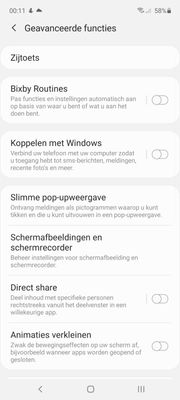

Als je in Instellingen even zoekt naar Zijtoets, en daar 2x drukken uitschakeld, is het volgens mij opgelost.
Dit is bij een A71, maar die werkt hetzelfde volgens mij.

Bedankt voor de reactie! Ik had iets dergelijk ook al via internet gevonden en me rot gezocht naar die instelling van de zijtoets of iets dat op het zelfde zou kunnen neer komen, heb alles doorlopen en via het vergrootglas op allerhande woorden gezocht in de menu instellingen, maar blijkt dat de A40 die instelling gewoon niet heeft 😕
Helaas kan ik het dus op die manier niet oplossen.
