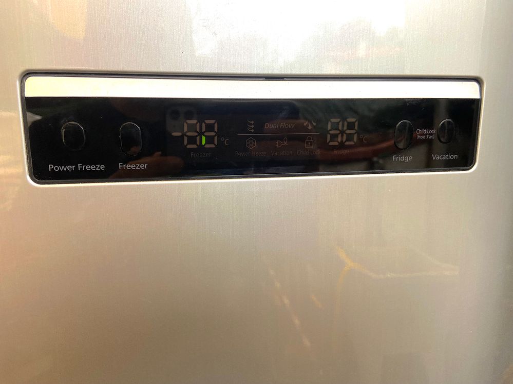

  • Il frigo all'accensione accende correttamente il display per poi spegnersi. Rimane solo il simbolo in foto.
  • Aprendo le porte il display non cambia condizione di funzionamento ma rimane solo il segmento in foto

Display presenta un segmento soloDisplay presenta un segmento solo[rimossa foto con seriale]

Dopo una lunga ricerca sembra che il segmento del display lampeggiante corrisponda ad un codice di errore imputabile alla ventola nel vano freezer.
Potete confermarmi ed eventualmente se c'è una guida per la sostituzione della stessa ?
