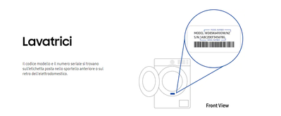

Hai aperto un ticket di assistenza mediante il nostro Servizio Clienti?
Per verificare la tua pratica di assistenza, ti chiedo gentilmente di fornirmi mediante messaggio privato il codice seriale della lavatrice e il tuo indirizzo email.
Per reperire tale codice segui le indicazioni sotto:
Per mandarmi un messaggio privato, se stai utilizzando l'app Samsung Members, ti basterà  premere sul nome dell'Expert per aprire la pagina del profilo e selezionare Messaggio diretto.
Se stai utilizzando un browser, dovrai aprire Messaggi dall'avatar in alto a destra, cliccare su "Componi un nuovo messaggio" e digitare nickname dell'expert nel campo "invia a", in questo caso, ti chiedo di inviarlo a Virginia_G.
