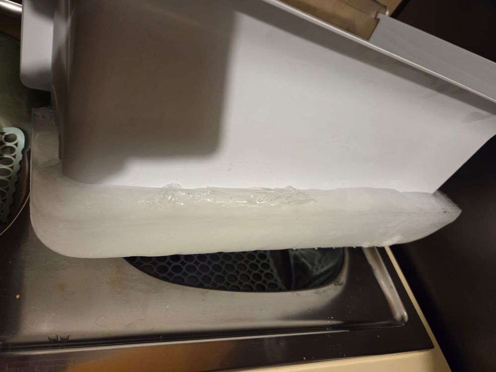

salve, anche io ho lo stesso problema. allego le fotoImmagine WhatsApp 2025-02-13 ore 19.30.06_562c103d.jpglastra di ghiaccio creata sotto l'ultimo cassettolastra di ghiaccio creata sotto l'ultimo cassetto

Abbiamo tutti lo stesso problema . Il mio freezer fa ghiaccio in quantità industriale . Penso che sia un problema che hanno i frigoriferi samsung . Peccato perché è stato pagato parecchio ed ha solo qualche anno. La cosa di buono che non ne comprerò un altro della stessa marca .Visto anche che la garanzia è scaduta e mi costerebbe una cifra farlo riparare. Ho molti prodotti samsung che vanno bene ma.il.frigo mai più.

Il problema è che scende acqua dalle bocchette posteriori . Si utilizzo sacchetti e scatoline di plastica . Ho anche provato a mettere pochi alimenti ma il problema persiste. Grazie per la vostra assistenza .
