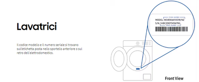

Olivia2016, non mi è ben chiara la tua richiesta. Quando parli della vaschetta, intendi il cassetto del detersivo/ammorbidente o il cestello?
Considera che, indipendentemente da quale sia la risposta, non dovresti trovare acqua in nessuno dei 2 scompartimenti. È quindi insolito quanto segnali.
Che modello di lavatrice possiedi?
Parliamo di un grande quantitativo d'acqua o di una minima quantità?
Forniscimi pure maggiori dettagli. A presto,
