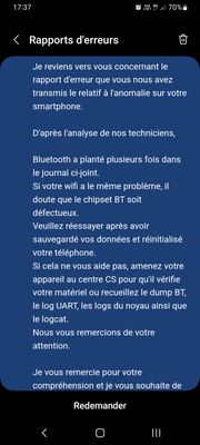

Mise à part ça j'ai reçu un réponse de l'équipe tech de Samsung mais je ne comprends pas leur réponse ! Si quelqu'un pouvait m'éclairer et ce que je dois faire ! MerciScreenshot_20231218_173747_Samsung_Members[1].jpg

Le rapport suggère de faire une sauvegarde des données de votre smartphone avant de le réinitialiser complètement.
Ci-joints, les liens pour la sauvegarde des données 👉https://www.samsung.com/fr/support/mobile-devices/comment-sauvegarder-et-restaurer-les-donnees-de-mo...
Et la réinitialisation :  https://www.samsung.com/fr/support/mobile-devices/comment-reinitialiser-mon-smartphone-tablette-ou-r... .
Dans le cas où ces manipulations ne résolvent pas le dysfonctionnement, les techniciens vous suggèrent de contacter le support technique pour un envoi en réparation de votre smartphone.
Le service est disponible à ce numéro : 0148630000 (choix 1 puis 1).
