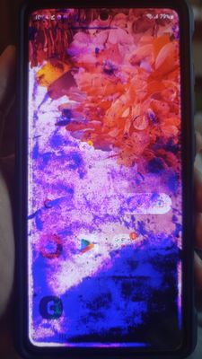

Bonjour, mon Samsung S20 FE est atteint d'un virus qui fait des tâches sur l'écran et rend très difficile la lecture. J'ai procédé à un reset usine mais le virus est toujours là comme si il était à la racine du téléphone. J'ai fait tourner une analyse de Malwarebytes mais rien n'a changé. Je ne sais plus quoi faire...

Bonjour,
Avez-vous effectué le factory reset depuis le menu recovery ?

Bonjour @Members_DjH9p38 ,
êtes-vous sur que c'est un virus ?
essayer de scanner avec celui-ci : https://play.google.com/store/apps/details?id=com.bitdefender.security&hl=fr&gl=US

@Derbi Bonjour, je l'ai fait lors du démarrage du téléphone et en passant par le menu paramètres, même résultat

Bonjour, cela ne va peut-être pas régler le problème mais au cas où aller sur l'application téléphone et faite *#2663# puis appuyez sur TSP FW update pour voir si ça règle le problème

@Paulo4900 @Bonjour, oui j'en suis sûr. Ça a commencé par un bout de l'écran et ça s'est propagé. J'ai analysé avec Bit Defender mais il n'a rien trouvé

Bonjour,
Après plusieurs recherches sur Reddit, Quora, etc, il s'avère que c'est un problème connu. Votre écran est le fautif, pas de virus. Pas de choix que de le remplacer, le téléphone est-il toujours sous garantie ?
Edit: Je vois plusieurs guides qui expliquent comment "régler" le problème soit même avec notamment un factory reset, mais je n'y crois pas, c'est comme tout ces guides qui essayent de faire croire qu'on peut régler un problème de burn-in sur un OLED de téléphone.
Petit best of des problèmes similaires que j'ai trouvé, c'est vraiment de l'art tout compte fait.
