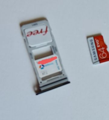

Pi_Jo_75
Samsung Members Star ★★★
Ci dessous le tiroir d'un Note 20 Ultra , tiroir identique au S20U. 20210730_142839.jpg
