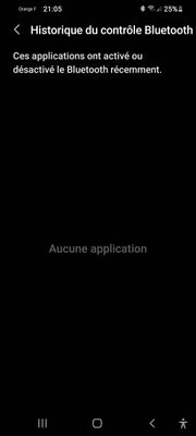

Il semble y avoir quelques personnes ayant un problème de connexion et l'apparaige ne semble que connecter qu'un   1 seul écouteur...je vais demander l'avis de nos experts @jcas  ou @Pi_Jo_75
Pourriez-vous fournir l'historique de connexion Bluetooth..Paramètres/Connexions/Bluetooth/ 3 petits points En haut à droite/Historique

 voilà ce que ça donne
Bizarre il ne me sort aucun historique
