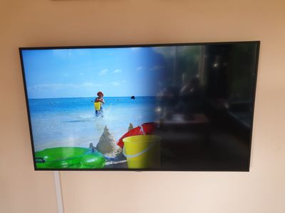

Ik heb een Samsung LED televisie die is gekocht op 30 juli 2019. Het modelnummer is UE55NU7172. Aan de rechterkant van het beeld zit sinds 1 week een licht zwarte balk van ongeveer 20 cm breed. Na een beeldtest, reset en SW update geeft dit geen verbetering. Aangezien de LED TV nog niet heel erg (3,5 jaar) oud is ben ik op zoek naar een oplossing. Wie kan ik hierover aanspreken?

Ik heb zojuist een test gedaan, maar dat heeft niets geholpen Ik heb de foto's hiervan erbij gedaan.20230503_194022.jpg20230503_194059.jpg20230503_194149.jpgIMG-20230501-WA0002.jpg

Hoi @Arthur Stuur , Arthur,
Bedankt voor de foto's. Een beeldtest lost het probleem ook niet op.
Hier is sprake van een defect aan het beeldscherm en moet gerepareerd worden.
